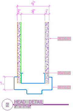

È possibile utilizzare i richiami per creare viste specifiche, ingrandite del modello di costruzione. I componenti di dettaglio vengono utilizzati generalmente per evidenziare gli elementi che non sono inclusi nel modello di costruzione, ad esempio i bulloni e i connettori o tratteggi dettagliati di mattoni. Inoltre è possibile utilizzare i richiami per generare sezioni o prospetti di una sezione o di un prospetto esistente. Ad esempio, è possibile creare una sezione del modello di costruzione e quindi creare un dettaglio ingrandito di una parte di tale sezione. È quindi possibile aggiungere a quel dettaglio altri componenti di dettaglio per il documento di costruzione.
Esempio di un dettaglio di traversa della porta
