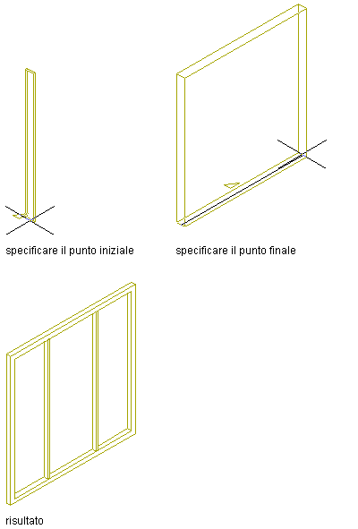

Per creare una facciata continua diritta avente le proprietà specificate nello strumento Facciata continua selezionato, attenersi alla procedura descritta di seguito.
Disegno dei segmenti di una facciata continua diritta
. Per rendere visibile un'area più ampia del disegno, spostare o nascondere il riquadro proprietà.
