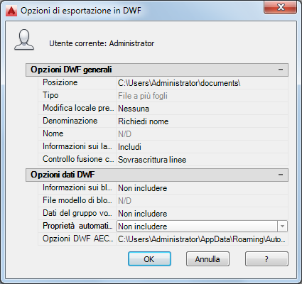

    • Scegliere EsportaOpzioni DWF/PDF.
    • Immettere exportsettings, quindi selezionare Opzioni nella riga di comando.
  2. Nella finestra di dialogo Opzioni di esportazione in DWF/PDF, nelle opzioni relative ai dati DWF per i gruppi di voci di computo automatiche AEC, selezionare Includi.
  3. Fare clic su OK.
Nota: Le opzioni dati sono disponibili solo quando si esegue la pubblicazione in formato DWF.
