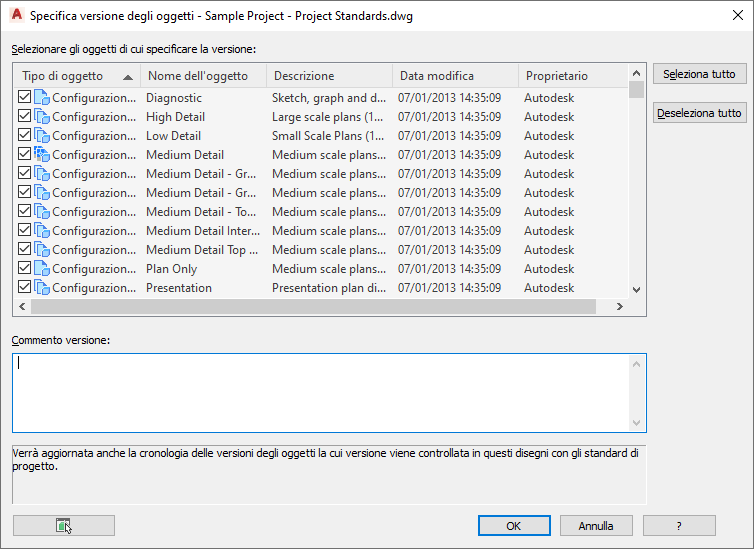

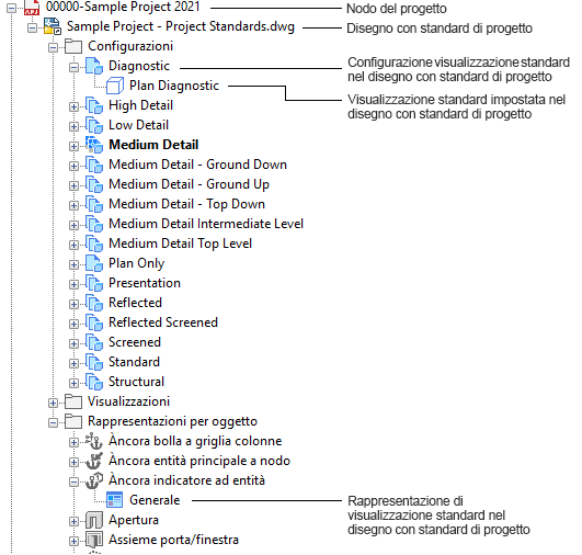

Standard di progetto in Gestione visualizzazioni
La nuova versione viene aggiunta in fondo all'elenco nella scheda Cronologia versioni.
Il commento verrà applicato a tutti gli oggetti selezionati.
