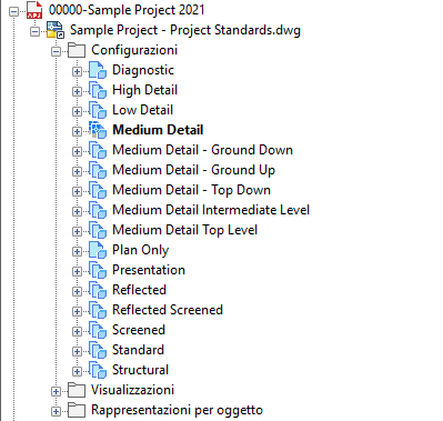

Impostazioni standard in Gestione visualizzazioni
Le impostazioni di visualizzazione standard vengono visualizzate in Gestione visualizzazioni. A seconda dello stato in cui si trovano rispetto agli standard di progetto, vengono contraddistinti da icone diverse.
