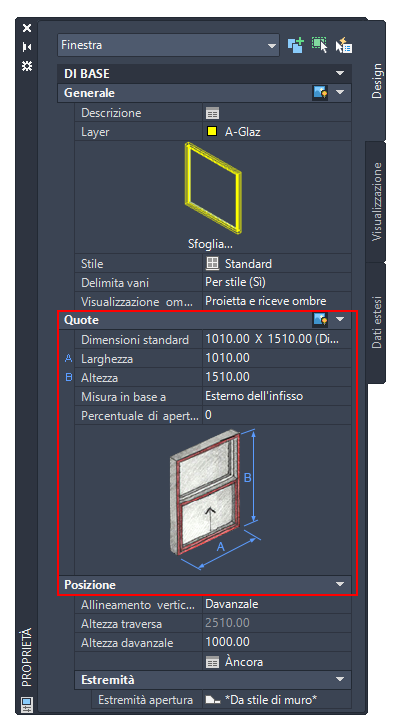

Per modificare la modalità di misura della larghezza di una o più finestre, attenersi alla procedura indicata di seguito.
  1. Selezionare le finestre da modificare e fare doppio clic su una di esse.
  2. Nel riquadro proprietà, espandere Di base e Quote.
  3. Specificare la posizione in base a cui vengono misurate la larghezza e l'altezza della finestra.

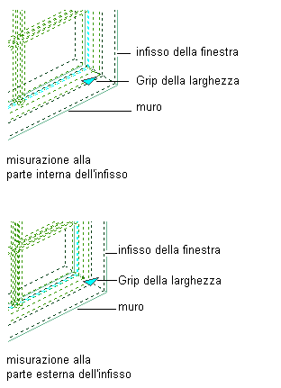

    Per ridimensionare le finestre... Procedere nel modo seguente...
    In base all'infisso interno Per Misura in base a, selezionare Interno dell'infisso.
    In base all'infisso esterno Per Misura in base a, selezionare Esterno dell'infisso.
    Al centro dell'infisso (solo in finestre ad angolo) Per Misura in base a, selezionare Centro dell'infisso.
    Specifica della misura degli infissi di una finestra
  4. Specificare la larghezza di una finestra. La larghezza di una finestra ad angolo corrisponde alla somma di Larghezza 1 e Larghezza 2.
    Per specificare... Procedere nel modo seguente...
    La larghezza di un riquadro di finestra ad angolo ancorato a un muro Digitare un valore per Larghezza 1 o utilizzare lo strumento Seleziona per selezionare due punti per specificare una distanza.
    La larghezza di un riquadro di finestra ad angolo non ancorato a un muro Digitare un valore per Larghezza 2 o utilizzare lo strumento Seleziona per selezionare due punti per specificare una distanza.
    Nota: Quando si aggiunge una finestra ad angolo, il primo muro specificato viene ancorato al muro. Quando si inverte il muro, viene ancorato il secondo muro.
  5. Per specificare l'altezza della finestra, digitare un valore.
