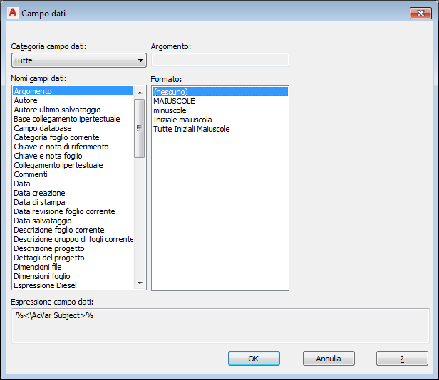

È possibile creare campi ovunque in un disegno. Quando un campo viene inserito direttamente e non all'interno di un altro elemento, viene creato come elemento di testo multilinea.
Ad esempio, se si desidera inserire un campo Data di stampa, è necessario specificare il formato della data.

Campo data inserito in un disegno
