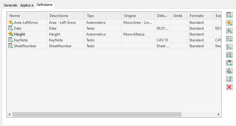

Per inserire un campo in una definizione gruppo voci di computo, attenersi alla procedura indicata di seguito.

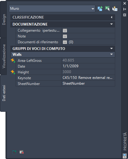

Quando si inserisce un campo in una definizione gruppo voci di computo, tale campo viene visualizzato nelle proprietà di qualsiasi oggetto o stile di oggetto a cui sono il gruppo voci di computo è associato.
Proprietà di muro con campi per note chiave, data e numero di foglio
