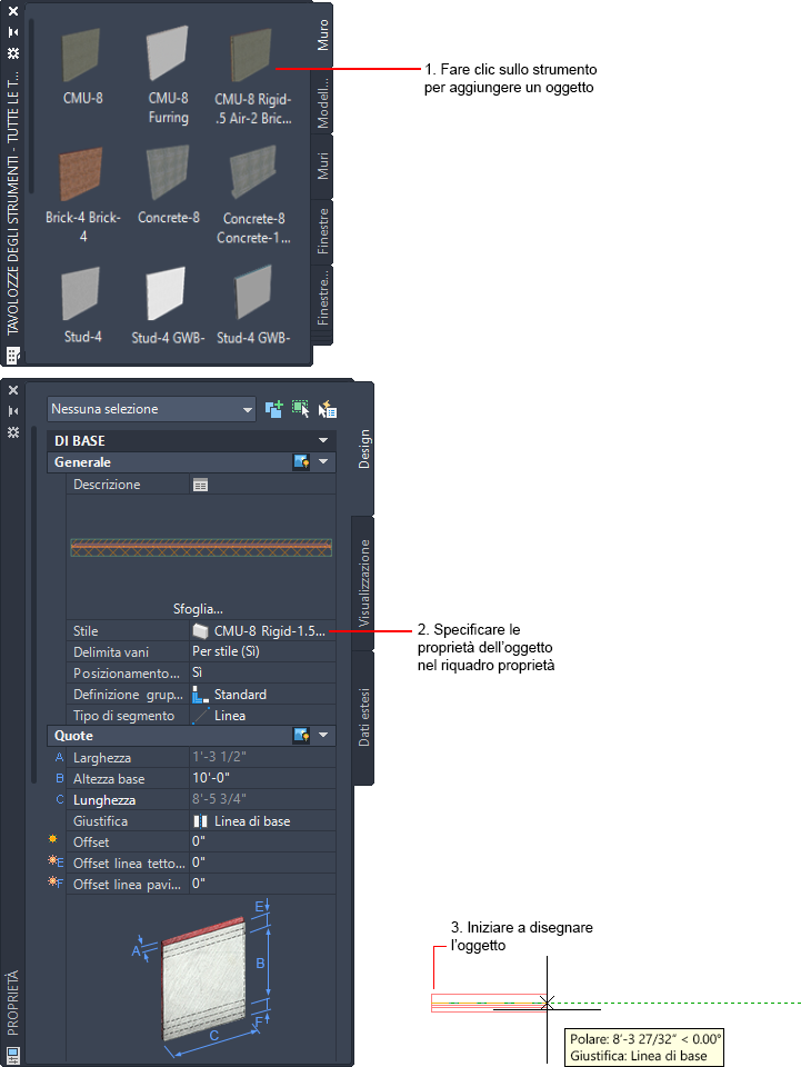

Per creare un oggetto con uno strumento, attenersi alla procedura descritta di seguito.
  1. Scegliere scheda Iniziogruppo Creamenu a discesa StrumentiStrumenti di design.
  2. Fare clic sulla tavolozza degli strumenti contenente lo strumento Oggetto che si desidera inserire.
    Ad esempio, se si desidera inserire una porta a libro doppio, fare clic sulla tavolozza Porte, quindi cercare lo strumento A libro doppio.
  3. Fare clic sullo strumento.
  4. Nel riquadro proprietà, modificare tutti i valori di default desiderati.
    Nota: È possibile impostare alcuni valori solo durante l'inserimento dell'oggetto; ad esempio, la posizione di una porta lungo il muro in cui è inserita può essere definita solo durante l'inserimento della porta stessa. Non è possibile modificare successivamente la posizione di una porta esistente. I valori che possono essere impostati solo durante l'inserimento sono contrassegnati dal simbolo nel riquadro proprietà.
  5. Fare clic sul disegno nel punto in cui si desidera inserire l'oggetto.
  6. Seguire tutti gli eventuali prompt successivi per inserire uno o più oggetti nel disegno, quindi premere INVIO.
