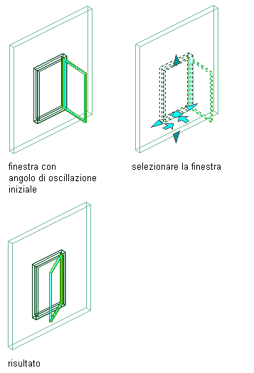

Come modificare l'angolo di oscillazione o la percentuale di apertura di una finestra
Per modificare l'angolo di oscillazione o la percentuale di apertura di una finestra o di un gruppo di finestre, attenersi alla procedura indicata di seguito.
Zero per la percentuale di apertura indica una finestra chiusa.
Nota: Questa impostazione viene sostituita nella tavolozza delle proprietà se si definisce la percentuale di apertura nelle proprietà di visualizzazione.
  1. Selezionare le finestre da modificare e fare doppio clic su una di esse.
  2. Nel riquadro proprietà, espandere Di base e Quote.
  3. Digitare un valore per Angolo di oscillazione o Percentuale di apertura.
    Modifica dell'angolo di oscillazione di una finestra
