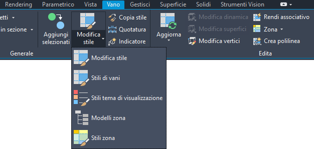

A seconda dell'oggetto selezionato, potrebbe essere possibile accedere non solo agli stili relativi a tale oggetto, ma anche agli stili di oggetti che funzionano da oggetti di supporto. Ad esempio, quando si seleziona un vano è possibile accedere agli stili di vano, agli stili di zona, ai modelli di zona e agli stili del tema di visualizzazione.
Accesso ai tipi di stile di supporto dalla barra multifunzione
  1. Selezionare l'oggetto.
  2. Scegliere scheda <Oggetto>gruppo Generalemenu a discesa Modifica stile, quindi selezionare il tipo di stile desiderato.
