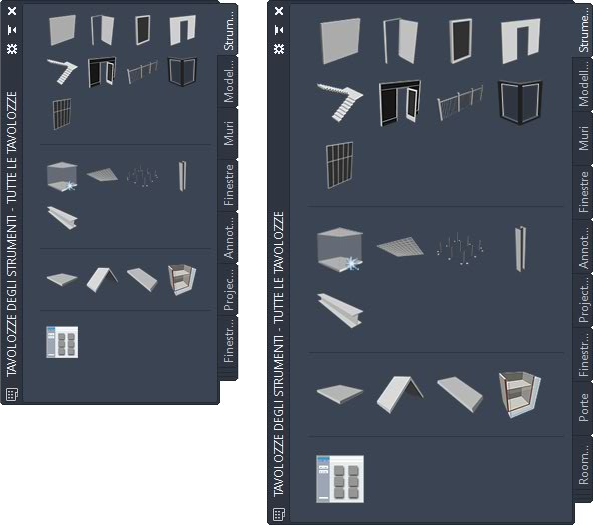

Tavolozze degli strumenti con dimensioni diverse delle icone

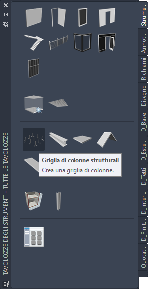

Per occupare meno spazio, è anche possibile visualizzare le immagini degli strumenti senza il relativo testo descrittivo. Questa soluzione è particolarmente indicata quando è facile distinguere le icone degli strumenti. Se l'icona da sola non è sufficiente per identificare uno strumento, la descrizione ad esso associata fornirà ulteriori informazioni.
Visualizzazione delle sole icone nella tavolozza degli strumenti
