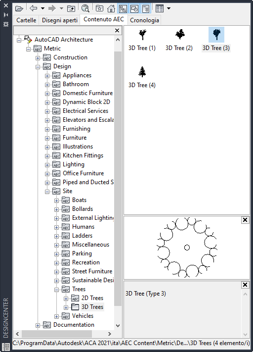

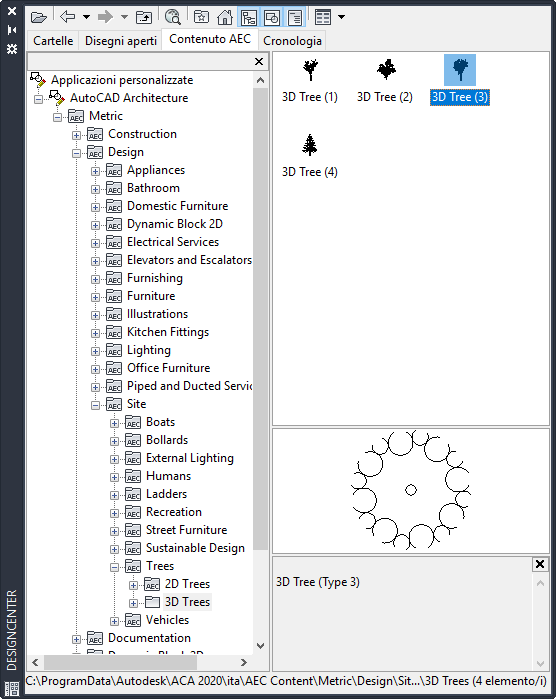

Analogamente alla Libreria, anche DesignCenter™ consente di memorizzare, organizzare, condividere e trasferire il contenuto AEC che può essere inserito nei disegni. Tuttavia, a differenza di quanto avviene per la Libreria, il contenuto AEC di DesignCenter è organizzato in una struttura gerarchica. Selezionando un elemento del contenuto AEC è possibile visualizzarne l'anteprima, modificarlo o trascinarlo in una tavolozza degli strumenti o direttamente in un disegno.
Se si apre DesignCenter dal menu a discesa Libreria del gruppo Contenuto disponibile nella scheda Vista e si fa clic sulla scheda Contenuto AEC, nel riquadro sinistro viene visualizzata la struttura Applicazioni personalizzate con AutoCAD Architecture 2022 toolset come nodo principale. Espandendo il nodo principale vengono visualizzate le cartelle Imperial e Metric, che contengono le categorie previste dallo standard MasterFormat 2004 dell'istituto CSI (Construction Specifications Institute). Nel livello inferiore della struttura, ciascuna cartella rimanda al percorso di uno o più file di disegno esterni, ciascuno contenente un elemento di contenuto AEC. È possibile attivare e disattivare la vista struttura facendo clic sull'icona
nella parte superiore della finestra DesignCenter.
La parte destra della scheda Contenuto AEC è suddivisa in tre riquadri.
Scheda Contenuto AEC di DesignCenter
