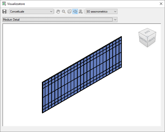

È possibile visualizzare l'anteprima dello stile creato mediante il visualizzatore oggetti (Visualizzatore mobile) disponibile in Gestione stili.
  1. Scegliere scheda Gestiscigruppo Stile e visualizzazioneGestione stili. Trova
  2. Selezionare lo stile di cui visualizzare l'anteprima.
  3. Fare clic sul pulsante (Visualizzatore mobile) nell'angolo inferiore sinistro di Gestione stili.
    In alternativa, è possibile fare clic sul pulsante (Attiva/disattiva modifica in linea) per aprire il visualizzatore oggetti disponibile in Gestione stili.

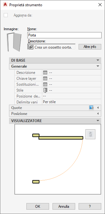

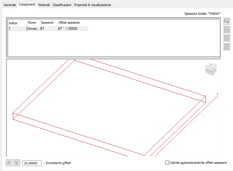

Diverse finestre di dialogo comprendono un visualizzatore oggetti incorporato per l'anteprima dei componenti di uno stile, di una definizione o di uno strumento. Di seguito sono riportati un paio di esempi di visualizzatori oggetti incorporati.
Visualizzatore oggetti della scheda Stile soletta tetto
Visualizzatore oggetti delle proprietà dello strumento
