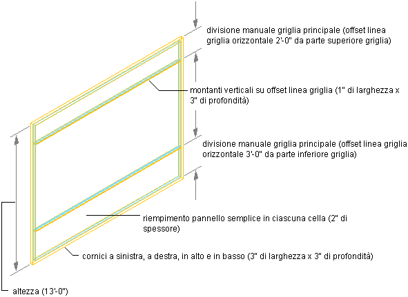

Tipo di elemento Definizioni di default
Divisioni Griglia orizzontale con due divisioni manuali sfalsate dalla parte superiore e inferiore della griglia.
Riempimenti delle celle Celle contenenti pannelli semplici
Infissi Bordi esterni della griglia larghi e profondi 75.
Montanti verticali Bordi tra una cella e l'altra larghi 25 e profondi 75.
Definizioni di elementi di default per pannelli facciata continua
