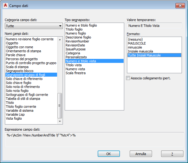

I parametri modificabili di un campo variano in base al tipo di campo. Nei campi relativi alle date, ad esempio, è possibile modificare il formato della data.
| Per... | Procedere nel modo seguente... |
| Modificare la categoria del campo | Selezionare una nuova categoria in Categoria campo dati, quindi selezionare un nuovo campo sotto Nomi campi dati. |
| Modificare il campo | Selezionare un nuovo campo sotto Nomi campi dati. |
| Modificare la formattazione del campo | Selezionare un formato diverso sotto Formato. |
