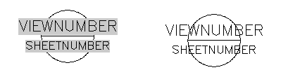

È possibile scegliere se visualizzare i campi nel disegno con un rettangolo di sfondo grigio o con uno sfondo trasparente. Lo sfondo grigio consente di identificare con maggior facilità i valori dei campi. Se tuttavia si desidera visualizzare il valore del campo in modo analogo agli altri valori di testo o degli attributi, è possibile disattivare lo sfondo grigio.
Visualizzazione del campo con sfondo grigio (a sinistra) e trasparente (a destra)
