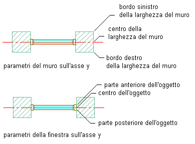

Posizione della finestra lungo i parametri dell'asse Y

    Per... Procedere nel modo seguente...
    Utilizzare il bordo sinistro del muro come punto di riferimento Selezionare Bordo sinistro della larghezza muro per l'opzione Da.
    Utilizzare il centro del muro come punto di riferimento Selezionare Centro della larghezza muro per l'opzione Da.
    Utilizzare il bordo destro del muro come punto di riferimento Selezionare Bordo destro della larghezza muro per l'opzione Da.
  5. Immettere la distanza dal punto di riferimento in cui inserire le finestre.
    Utilizzare un valore negativo per misurare dal punto finale a quello iniziale.
  6. Selezionare la posizione delle finestre in base a cui misurare.
    Per misurare in base a... Procedere nel modo seguente...
    La parte frontale delle finestre Selezionare Parte anteriore dell'oggetto per l'opzione A.
    Il centro delle finestre Selezionare Centro oggetto per l'opzione A.
    La parte posteriore delle finestre Selezionare Lato posteriore dell'oggetto per l'opzione A.
