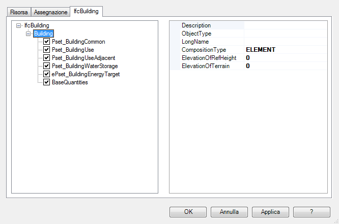

Come definire gli attributi per IfcBuilding
  1. Aprire il disegno che si desidera esportare come file IFC.
  2. Alla riga di comando, immettere ifcresourceassign.
  3. Nella finestra di dialogo Risorsa e assegnazione IFC, fare clic sulla scheda IfcBuilding.
  4. Nel riquadro sinistro della finestra di dialogo, selezionare il nodo dell'edificio.
  5. Nel riquadro destro, modificare le definizioni del gruppo voci di computo selezionato.
  6. Fare clic su Applica.
  7. Fare clic su OK.
