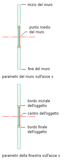

Posizione della finestra lungo i parametri dell'asse X

    Per... Procedere nel modo seguente...
    Utilizzare l'inizio del muro come punto di riferimento In Posiziona lungo (X), selezionare Inizio del muro per l'opzione Da.
    Utilizzare il punto medio del muro come punto di riferimento In Posiziona lungo (X), selezionare Punto medio del muro per l'opzione Da.
    Utilizzare la fine del muro come punto di riferimento In Posiziona lungo (X), selezionare Fine del muro per l'opzione Da.
  5. Immettere la distanza dal punto di riferimento in cui inserire le finestre.
    Utilizzare un valore negativo per misurare dal punto finale a quello iniziale.
  6. Selezionare la posizione delle finestre in base a cui misurare.
    Per misurare in base a... Procedere nel modo seguente...
    Il bordo iniziale delle finestre Selezionare Bordo iniziale dell'oggetto per l'opzione A.
    Il centro delle finestre Selezionare Centro oggetto per l'opzione A.
    Il bordo iniziale delle finestre Selezionare Bordo finale dell'oggetto per l'opzione A.
