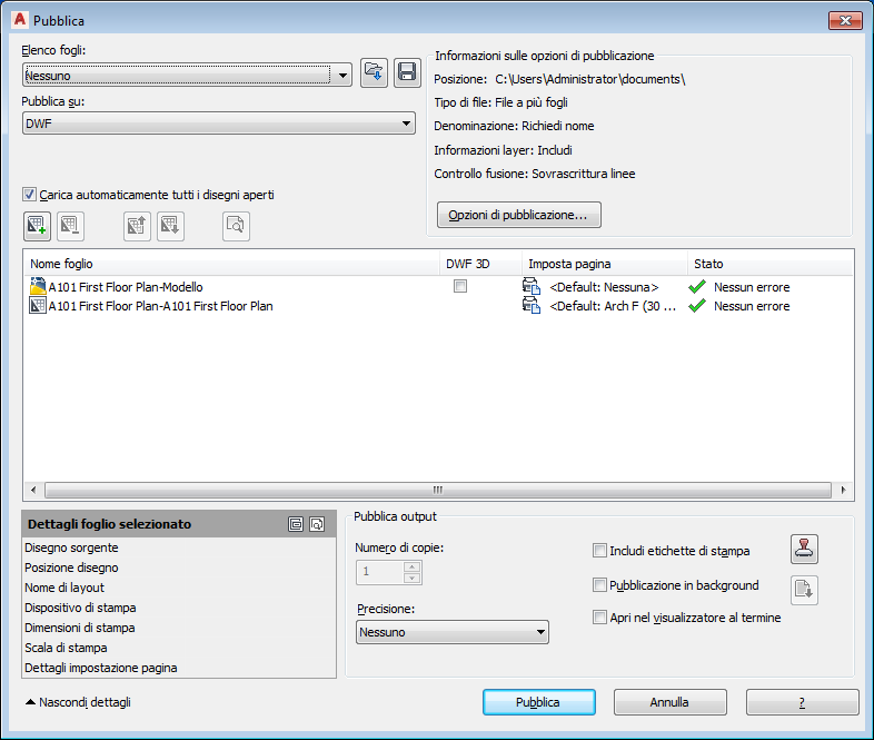

- Scegliere
Pubblica.
- Nella finestra di dialogo Pubblica, in Pubblica in, selezionare PDF.
- Specificare altre informazioni per il file PDF nel modo desiderato.

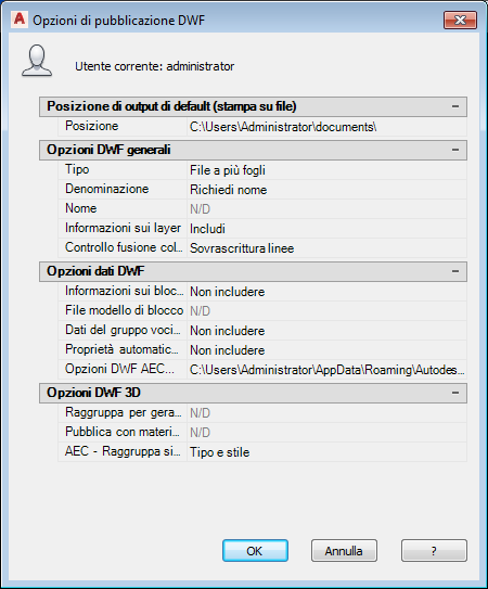

- Fare clic su Opzioni di pubblicazione se si desidera modificare le impostazioni, quindi eseguire le modifiche e fare clic su OK.
- Nella finestra di dialogo Pubblica, fare clic su Pubblica.
