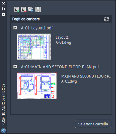

Push to Autodesk Docs consente ai team di visualizzare i file PDF digitali sul campo come riferimento. Utilizzare Push to Autodesk Docs per caricare i disegni di AutoCAD come file PDF in un progetto specifico in BIM 360 o Autodesk Docs.
Selezionare layout da più disegni e caricarli come file PDF nella cartella di progetto selezionata in BIM 360 o Autodesk Docs.
Push to Autodesk Docs è una funzionalità disponibile solo per gli abbonati. Se si è abbonati ad AutoCAD, potrebbe essere necessario che l'amministratore assegni l'accesso in Autodesk Account qui. Push to Autodesk Docs funziona con i progetti di BIM 360 e Autodesk Docs.
La funzionalità Push to Autodesk Docs è disponibile nella release 2022 di prodotti AutoCAD, AutoCAD LT, set di strumenti specializzati AutoCAD e Civil 3D.
