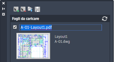

    Viene visualizzata la tavolozza Push to Autodesk Docs. Per default, tutti i layout del disegno corrente vengono aggiunti alla tavolozza e selezionati.
  2. Creare un elenco di fogli disponibili per il caricamento in Autodesk Docs utilizzando queste icone:
    - selezionare un disegno per aggiungere i layout all'elenco di fogli disponibili
    - rimuovere i layout selezionati dall'elenco di fogli
    - caricare un elenco di fogli salvato in precedenza
    - salvare l'elenco corrente di fogli in un file per recuperarlo facilmente
    Nota: Fare clic con il pulsante destro del mouse per visualizzare un menu di scelta rapida.
  3. Modificare i nomi dei file PDF in base alle esigenze. Per default, il nome del file PDF è <nome disegno>-<nome layout>.PDF.
  4. Selezionare o deselezionare le caselle di controllo per definire quali fogli caricare come file PDF in Autodesk Docs.

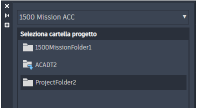

  5. Fare clic su Seleziona cartella.
  6. Selezionare il progetto dal menu a discesa in cui si desidera caricare i disegni di AutoCAD come file PDF.
  7. Individuare e selezionare la cartella all'interno del progetto.
    • Fare clic sul nome di una cartella per selezionarla per il caricamento.
      Nota: Non fare doppio clic su una cartella per selezionarla come posizione di caricamento.
    • Indica che la cartella contiene sottocartelle. Fare doppio clic per visualizzare un elenco delle relative sottocartelle.
    • Fare doppio clic per tornare indietro di un livello di cartella.
  8. Fare clic su OK.
    I file PDF vengono creati per i layout selezionati e caricati nel progetto e nella cartella selezionati. Fare clic sul collegamento nella tavolozza Push to Autodesk Docs per aprire un browser in corrispondenza della posizione cloud.
