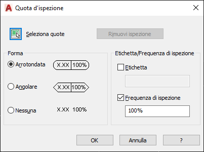

Finestra di dialogo Quota d'ispezione
Consente di aggiungere o rimuovere una quota d'ispezione dalle quote selezionate.
QUOTANALISI (comando) Trova
Utilizzare le impostazioni relative all'etichetta/frequenza di Forma e Ispezione per l'aspetto della cornice della quota d'ispezione e il valore relativo alla frequenza d'ispezione.
Elenco di opzioni
Vengono visualizzate le opzioni seguenti.
Seleziona quote
Consente di specificare le quote alle quali aggiungere una quota d'ispezione o dalle quali rimuovere tale quota.
Rimuovi ispezione
Rimuove la quota d'ispezione dalla quota selezionata.
Forma
Controlla la forma della cornice disegnata attorno all'etichetta, il valore della quota e la frequenza d'ispezione della quota d'ispezione.
Arrotondato
Crea una cornice con semicerchi alle due estremità. I campi inclusi nella cornice vengono separati da linee verticali.
Angolare
Crea una cornice con linee che formano un angolo di 90 gradi sulle due estremità. I campi inclusi nella cornice vengono separati da linee verticali.
Nessuno
Specifica che non viene disegnata alcuna cornice attorno ai valori e che i campi non vengono separati da linee verticali.
Etichetta/Frequenza di ispezione
Consente di specificare il testo dell'etichetta e la frequenza di ispezione per una quota di ispezione.
Etichetta
Attiva e disattiva la visualizzazione del campo dell'etichetta.
Valore etichetta
Consente di specificare il testo dell'etichetta.
L'etichetta viene visualizzata nella sezione all'estrema sinistra della quota d'ispezione quando viene selezionata la casella di controllo Etichetta.
Attiva e disattiva la visualizzazione del campo relativo alla frequenza.
Valore frequenza di ispezione
Consente di specificare la frequenza con cui deve essere ispezionata una parte.
Il valore viene espresso come percentuale e l'intervallo valido è compreso tra 0 e 100. La frequenza d'ispezione viene visualizzata nella sezione all'estrema destra della quota d'ispezione quando viene selezionata la casella di controllo Frequenza di ispezione.
