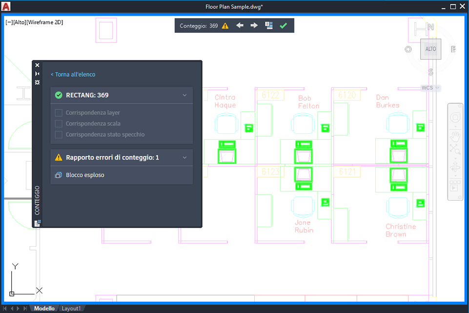

La tavolozza Conteggio visualizza i nomi dei blocchi e il conteggio corrispondente di ogni blocco. In un conteggio attivo, nella tavolozza Conteggio vengono visualizzati i dettagli del conteggio, incluso l'eventuale rapporto sugli errori. Il rapporto elenca gli errori di conteggio, ad esempio oggetti sovrapposti, esplosi o rinominati.
Gli oggetti dei riferimenti esterni o dello spazio carta vengono esclusi dal conteggio. Il conteggio di oggetti di una parte di un disegno, ad esempio una selezione o un'area in una finestra specificata, non è supportato. Anche i seguenti oggetti non sono supportati e sono esclusi dal conteggio:

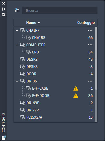

Trova
Filtra i blocchi disponibili non appena si immettono le prime lettere del nome o le relative parole chiave.
Elenco di blocchi
Visualizza i nomi dei blocchi e il conteggio corrispondente di ciascun blocco trovato nel disegno. Quando nel disegno vengono inserite più copie di un blocco e queste copie hanno proprietà diverse, è possibile filtrare il conteggio in base alle proprietà generali del blocco, quali layer, scala e stato speculare. Vengono visualizzati filtri aggiuntivi per i parametri e gli attributi definiti dall'utente dei blocchi conteggiati.
