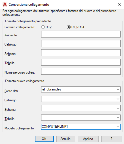

Come convertire collegamenti delle versioni 13 e 14
  1. Fare clic sul menu Strumenti Tavolozze Collega database.
  2. Fare clic sul menu Collega databaseConversione collegamento.
  3. Nell'area Formato collegamento precedente, eseguire tutte le operazioni seguenti:
    • Selezionare il formato di collegamento R13/R14.
    • Nel campo Ambiente, immettere il nome dell'ambiente della Release 13 o 14 relativo al collegamento che si desidera convertire.
    • Nel campo Catalogo, immettere il nome del catalogo della Release 13 o 14 relativo al collegamento che si desidera convertire.
    • Nel campo Schema, immettere il nome dello schema della Release 13 o 14 relativo al collegamento che si desidera convertire.
    • Nel campo Tabella, immettere il nome della tabella di database della Release 13 o 14 relativo al collegamento che si desidera convertire.
    • Nel campo Nome percorso colleg., immettere il percorso relativo al collegamento che si desidera convertire.
  4. Nell'area Formato nuovo collegamento, eseguire tutte le operazioni seguenti:
    • Dall'elenco Fonte dati, selezionare la fonte dati appropriata.
    • Dall'elenco Catalogo, selezionare il catalogo appropriato.
    • Dall'elenco Schema, selezionare lo schema appropriato.
    • Dall'elenco Tabella, selezionare la tabella appropriata.
    • Dall'elenco Modello collegamento, selezionare il modello di collegamento appropriato.
  5. Fare clic su OK.
  6. Aprire il disegno contenente i collegamenti da convertire, quindi salvarlo.
    Nota: È necessario specificare un ambiente, una tabella di database e un percorso di collegamento per tutti i collegamenti da convertire. Il catalogo e lo schema sono parametri opzionali che non sono richiesti da tutti i sistemi di gestione database.
