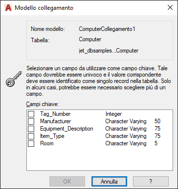

  3. Immettere un nome per il modello di collegamento e fare clic su Continua.
  4. Selezionare uno o più campi chiave facendo clic sulle relative caselle di controllo.
    Attenzione: La selezione di un numero elevato di campi chiave può influire negativamente sulle prestazioni di Seleziona collegamenti e di altre operazioni di collegamento.
  5. Scegliere OK per creare il modello di collegamento.
