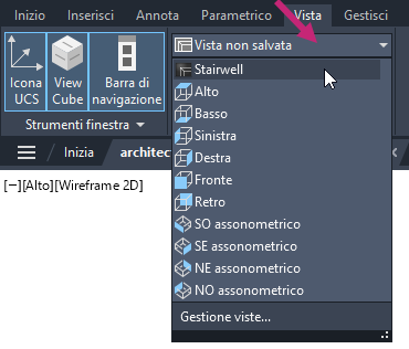

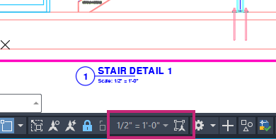

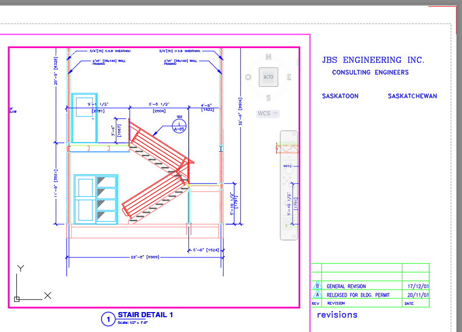

Prima di apprendere come creare e modificare gli oggetti annotativi, è importante comprenderne il funzionamento nelle finestre. In questo esercizio, si accede ad una finestra esistente nel disegno di esempio e si modifica la scala della finestra, che cambia anche la scala di annotazione. Una volta modificate le scale, gli oggetti del disegno vengono visualizzati in scala e le rappresentazioni di ogni oggetto annotativo che corrisponde alla scala vengono solo rese visibili. Le rappresentazioni di ogni oggetto annotativo che non corrispondono alla nuova scala vengono rese invisibili.
Vedere la sezione Preparazione per gli esercizi precedente in questo argomento per informazioni su dove scaricare il set di dati.
Il bordo della finestra dovrebbe ora essere più spesso per indicare che lo spazio modello è ora attivo.
Questo cursore a forma di mostrina indica che l'annotazione è annotativa.
È necessario sbloccare la finestra prima di modificarne la scala.
Notare che dopo la modifica della scala della finestra, viene eseguito lo zoom out della vista e l'annotazione visibile è stata modificata. Gli oggetti annotativi con una scala di annotazione di 1/4"=1'-0" sono ora visibili, mentre quelli con una scala di annotazione di 1/2"=1'-0" sono invisibili.
Viene ripristinata la scala precedente della finestra, insieme alla visibilità degli oggetti annotativi con una scala di annotazione di 1/2"=1'-0".

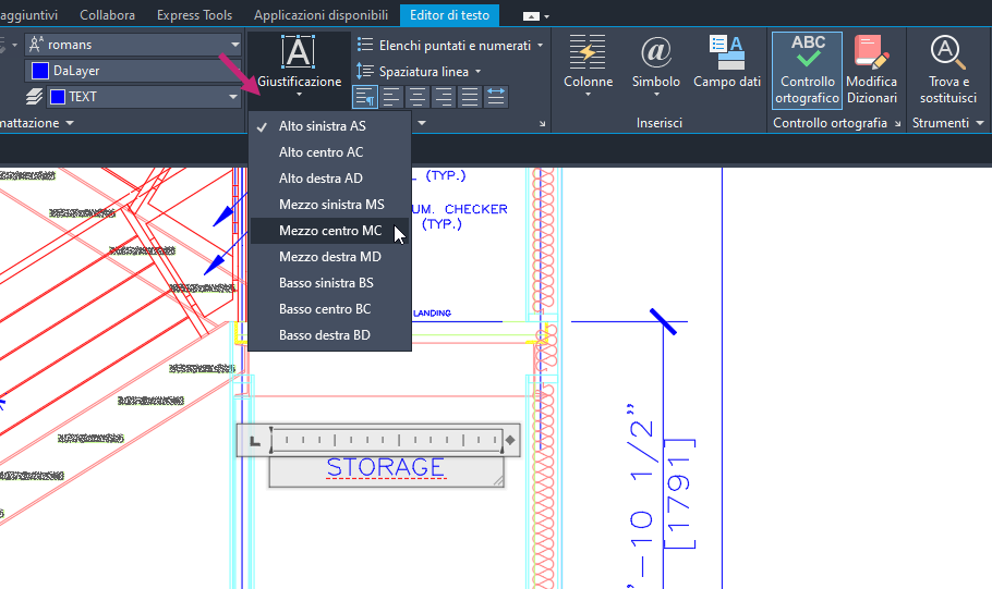

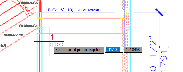

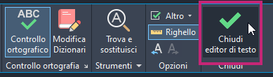

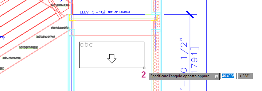

Nei seguenti passaggi viene illustrato come creare testo multilinea (Testom) annotativo:
Il nuovo oggetto Testom dovrebbe essere visualizzato nella finestra denominata DETTAGLIO SCALA 1, poiché gli è stata assegnata la scala 1/2"=1'-0". Il testo non verrà visualizzato nella finestra SEZIONE SCALA 1 poiché gli è stata assegnata la scala 1/4"=1'-0".

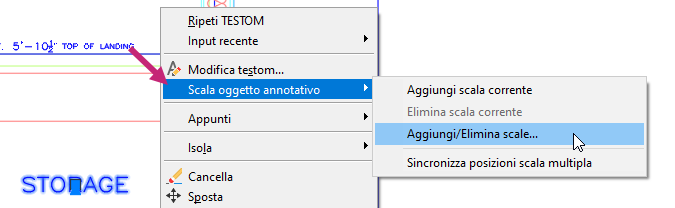

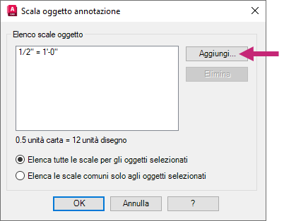

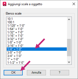

Una volta creato un oggetto annotativo, è possibile aggiungere ulteriori scale di annotazione all'oggetto o rimuovere le scale non più necessarie. Le nuove scale di annotazione influiscono sul modo in cui l'oggetto viene visualizzato nello spazio modello e nelle finestre di un layout.
Nei seguenti passaggi viene illustrato come aggiungere scale di annotazione all'oggetto Testom annotativo creato nell'esercizio precedente:
Si dovrebbe notare che l'oggetto Testom viene ora visualizzato nella finestra SEZIONE SCALA 1 e viene visualizzato all'altezza del testo del foglio 1/16" in base alla scala della finestra 1/4"=1'-0".

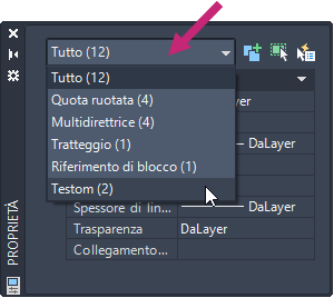

Quando si aggiunge una scala di annotazione ad un oggetto annotativo, viene creata e mantenuta una nuova rappresentazione dell'oggetto. È possibile visualizzare ciascuna di queste rappresentazioni selezionando un oggetto annotativo. Ad esempio, nell'immagine seguente viene mostrata una multidirettrice a cui sono assegnate le scale di annotazione di 1/4"=1'-0" e 1/2"=1'-0", con la scala di annotazione corrente del disegno impostata su 1/4"=1'-0".
Sebbene sia possibile visualizzare tutte le rappresentazioni di un oggetto annotativo quando è selezionato, è possibile modificare solo la rappresentazione che corrisponde alla scala di annotazione corrente con la modifica tramite grip. I comandi di modifica standard, quali SPOSTA e SCALA, non possono essere utilizzati per modificare le rappresentazioni di un oggetto annotativo.
Per reimpostare tutte le rappresentazioni di un oggetto annotativo:

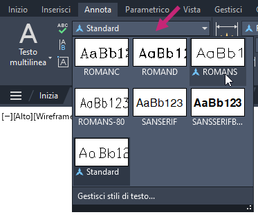

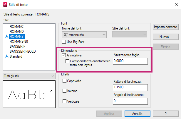

Gli stili di testo annotativo non sono necessari per creare testo annotativo, ma contribuiscono a semplificare il processo come le loro controparti dello stile di testo non annotativo. La differenza principale tra gli stili di testo annotativo e non annotativo è la proprietà Annotativo. Quando la proprietà Annotativo è attivata e lo stile è quello corrente, qualsiasi testo creato è annotativo. La proprietà Altezza testo del foglio specifica l'altezza finale del testo, mentre la proprietà Corrispondenza orientamento testo con layout definisce se il testo è orientato in base al layout e alla finestra in cui è visualizzato.
