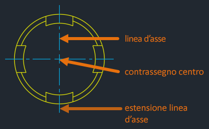

Diamo un'occhiata alle varie parti che costituiscono un centro.
Quando si crea un centro, vengono disegnate tre parti principali.

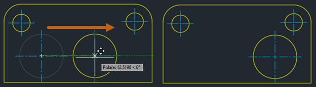

Le linee d'asse e i centri sono associativi per default. Se si modifica o si sposta l'oggetto associato, le linee d'asse e i centri associati agli oggetti vengono regolati di conseguenza.
In questo esempio, utilizzerò i grip per aumentare il raggio del cerchio selezionato. Notare come le linee d'asse si estendono oltre lo spigolo del cerchio ridimensionato alla stessa distanza che avevano quando il cerchio era più piccolo.
Qui selezionare il cerchio e spostarlo a destra. Notare come si sposta il centro con il cerchio.

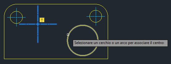

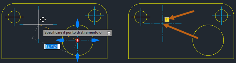

Le linee d'asse e i centri possono anche essere dissociati e riassociati ai rispettivi oggetti.
Nell'esempio precedente, quando il cerchio è stato spostato, anche il centro si è spostato perché è associato al cerchio.

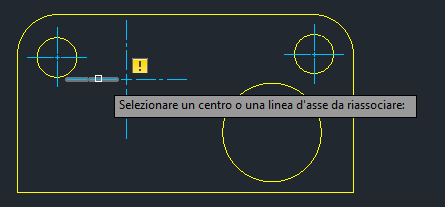

Ma se il centro viene allontanato dal cerchio, il centro viene dissociato. Quando un centro non è associato ad un oggetto, viene visualizzato un contrassegno giallo che indica che è dissociato.
Se il contrassegno giallo non è visualizzato, verificare che l'opzione Controllo annotazioni sia attiva.
Per informazioni sull'utilizzo di Controllo annotazioni, vedere la sezione Controllo annotazioni di Hai provato? Quote associative.
Sarà descritto come riassociare e dissociare centri e linee d'asse più avanti in questo articolo Riassociazione e dissociazione di centri e linee d'asse.

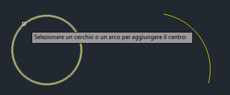

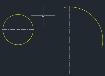

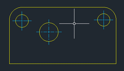

Iniziamo creando un centro utilizzando le impostazioni di default.
È inoltre possibile immettere CENTRO alla riga di comando.
Un centro è un singolo oggetto che può essere modificato mediante i grip.
Sarà illustrato come utilizzare i grip per modificare centri e linee d'asse più avanti in questo articolo Modifica tramite grip di centri e linee d'asse.

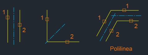

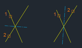

È possibile creare una linea d'asse tra il punto medio apparente del punto iniziale e quello finale dei segmenti di linea selezionati.
I segmenti di linea possono essere paralleli o inclinati. Possono inoltre intersecarsi e persino essere perpendicolari creando una linea d'asse a 45 gradi dall'intersezione perpendicolare.
Per le linee che si intersecano, la linea d'asse biseca gli angoli delle due linee intersecanti. Nel seguente esempio, la posizione dei punti di selezione consente di definire la direzione della linea d'asse.
Creiamo alcune linee d'asse utilizzando le impostazioni di default.
È inoltre possibile immettere LINEAASSE alla riga di comando.

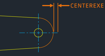

Utilizzare il comando LINEAASSE e selezionare la linea 1 e la linea 2 per creare una linea d'asse. Notare che la linea d'asse non si è estesa oltre la parte inferiore del progetto. Ciò avviene perché le linee selezionate per la linea d'asse non hanno la stessa lunghezza.
Quando le linee sono di lunghezza diversa, viene calcolata un'intersezione apparente tra i punti finali delle due linee selezionate.
La linea d'asse si estende oltre l'intersezione apparente in base al valore specificato nella variabile di sistema CENTEREXE, in questo caso 1 unità.
Per modificare questa impostazione, selezionare la linea d'asse e utilizzare il grip di lunghezza per trascinare la linea d'asse oltre lo spigolo della geometria.
Ora la linea d'asse si estende oltre lo spigolo della geometria.

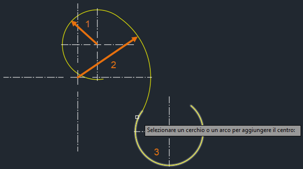

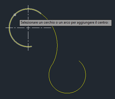

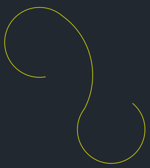

È possibile creare centri anche per un arco poligonale.
Iniziamo creando una polilinea con archi come quello mostrato nell'immagine seguente.
Questa polilinea contiene tre segmenti di arco.
Vedere l'argomento Comando PLINEA per ulteriori informazioni.

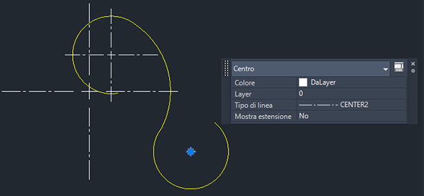

Ogni segmento di arco deve ora avere il suo centro.

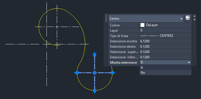

Le proprietà possono essere modificate utilizzando le tavolozze Proprietà rapide e Proprietà.
Le comuni modifiche alle proprietà dei centri possono includere:

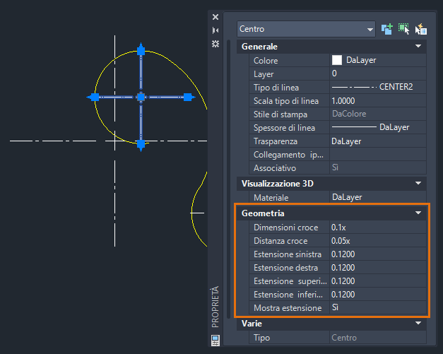

È inoltre possibile modificare le proprietà utilizzando il riquadro Proprietà. Con la tavolozza Proprietà visualizzata, selezionare un centro o una linea d'asse da visualizzare e modificare le proprietà quali Colore, Dimensioni croce, Distanza croce, Lunghezza estensione e così via.

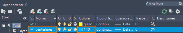

Impostiamo il layer per centri e linee d'asse utilizzando la variabile di sistema CENTERLAYER. Finora, tutte le linee d'asse e tutti i centri sono stati creati utilizzando il layer e le proprietà correnti, in questo caso il layer 0.
CENTERLAYER è una sostituzione di layer che si applica solo alle linee d'asse e ai centri creati con i comandi CENTRO e LINEAASSE.
Quando viene creato un centro o una linea d'asse, la linea verrà posizionata sul layer delle linee d'asse, indipendentemente dal layer corrente.

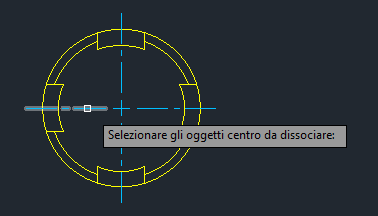

Se una linea d'asse o un centro viene dissociato dalla geometria, sono disponibili due opzioni. È possibile eliminare la linea d'asse o il centro se non è più necessario oppure riassociarlo alla geometria del disegno.

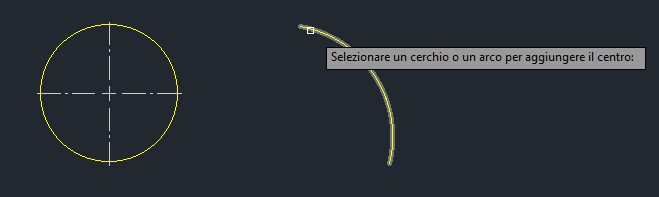

Per riassociare un centro o una linea d'asse
Il centro dissociato è stato riassociato al cerchio.
L'associatività può essere rimossa anche dai centri o dalle linee d'asse in base alle esigenze.

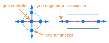

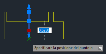

È possibile modificare centri e linee d'asse anche mediante i grip. Posizionando il cursore su un grip vengono visualizzate le quote dinamiche della linea di estensione.

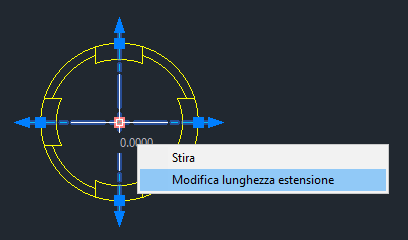

Posizionando il cursore sul grip centrale multifunzione di un centro viene visualizzato un menu. Qui è possibile eseguire lo stiramento per spostare il centro e modificare in modo uniforme la lunghezza di tutte e quattro le estensioni della linea d'asse.
I grip consentono la manipolazione diretta di centri e linee d'asse. In questo esempio, le linee d'asse sono state modificate singolarmente. Trascinando un grip della lunghezza, si regola la lunghezza della linea d'asse e l'estensione della linea d'asse si sposta di conseguenza. Se si trascina il grip del segmento in eccesso, viene modificata solo l'estensione della linea d'asse.
Quando i grip vengono utilizzati per modificare le linee d'asse, vengono applicate delle sostituzioni e le linee d'asse modificate diventano di lunghezza fissa. Eventuali modifiche apportate alla dimensione del cerchio non hanno effetto sulle linee d'asse modificate. Solo le linee d'asse che non sono state modificate cambiano lunghezza quando il cerchio viene modificato. Tuttavia, quando si sposta il cerchio, il centro (incluse le linee d'asse modificate) viene spostato con esso.

Il comando REIMPOSTACENTRO può essere utilizzato per reimpostare la lunghezza delle estensioni della linea d'asse modificate mediante i grip del segmento in eccesso. Se necessario, è possibile ripristinare l'estensione della linea d'asse al valore specificato nella variabile di sistema CENTEREXE.
Utilizzare questa procedura per ripristinare per le estensioni della linea d'asse il valore memorizzato nella variabile di sistema CENTEREXE.
In alternativa, è possibile selezionare uno o più centri e linee d'asse, quindi fare clic con il pulsante destro del mouse > scegliere Reimposta lunghezza estensione.

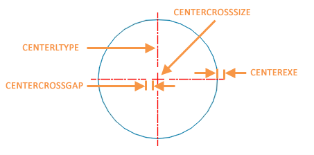

È possibile utilizzare le variabili di sistema per controllare l'aspetto e il comportamento di nuovi centri e linee d'asse. Sono disponibili quattro variabili di sistema che controllano gli aspetti principali di un centro e di una linea d'asse:

| Variabile di sistema | Descrizione | Valore di default | Posizione di salvataggio |
| CENTERCROSSGAP | Determina la distanza tra il centro e le linee d'asse. | "0.5x" | Disegno |
| CENTERCROSSSIZE | Determina le dimensioni di un centro associativo. | "0.1x" | Disegno |
| CENTEREXE | Controlla la lunghezza delle estensioni della linea d'asse. | 0,1200 (unità imperiali) o 3,5000 (unità metriche) | Disegno |
| CENTERLAYER | Specifica un layer di default per i nuovi centri o linee d'asse. | "usa corrente" | Disegno |
| CENTERLTSCALE | Imposta la scala del tipo di linea utilizzata da centri e linee d'asse. | 1.000 | Disegno |
| CENTERLTYPE | Specifica il tipo di linea utilizzato da centri e linee d'asse. | "CENTER2" | Disegno |
| CENTERLTYPEFILE | Specifica il file di libreria dei tipi di linea caricato utilizzato per creare i centri e le linee d'asse. | "acad.lin" | Disegno |
| CENTERMARKEXE | Determina se le linee d'asse si estendono automaticamente dai nuovi centri. | 1 | Disegno |
