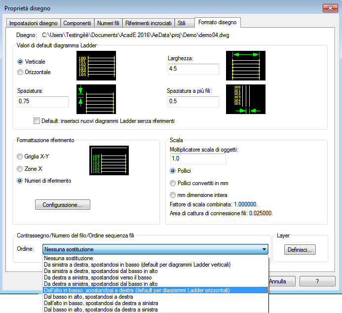

  4. Utilizzare la proprietà Ordine del disegno per determinare le connessioni per eventuali elementi non considerati nelle verifiche precedenti.

Impostare la modalità di inserimento automatico dei fili angolari (anziché i punti di intersezione dei fili) nella finestra di dialogo Proprietà progetto Stili.
