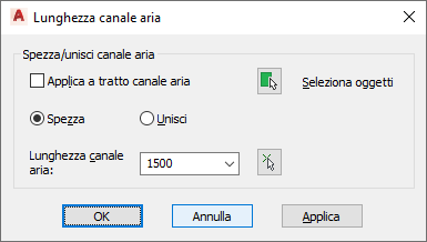

È possibile interrompere o unire segmenti di canale aria. È inoltre possibile scegliere di interrompere i segmenti di canale aria in modo automatico mano a mano che li si disegna.
Come applicare una singola interruzione in una posizione specifica di un segmento di canale aria esistente
In tal modo viene applicata una sola interruzione al segmento e viene mantenuta la connettività tra i nuovi segmenti.
Come interrompere o unire più segmenti di canale aria
. Trova
| Per… | Procedere nel modo seguente... |
| Applicare la lunghezza all'intero tratto | Selezionare Applica a tratto canale aria. |
| Selezionare manualmente i segmenti di canale aria da modificare | Fare clic su |
| Interrompere un segmento | Selezionare Spezza, quindi immettere un valore per Lunghezza canale aria. È inoltre possibile fare clic su |
| Unire più segmenti | Selezionare Unisci, quindi fare clic sull'icona Seleziona oggetti e scegliere i segmenti da unire. Nota: Quando si uniscono segmenti, non è possibile attraversare i raccordi per unire i segmenti.
