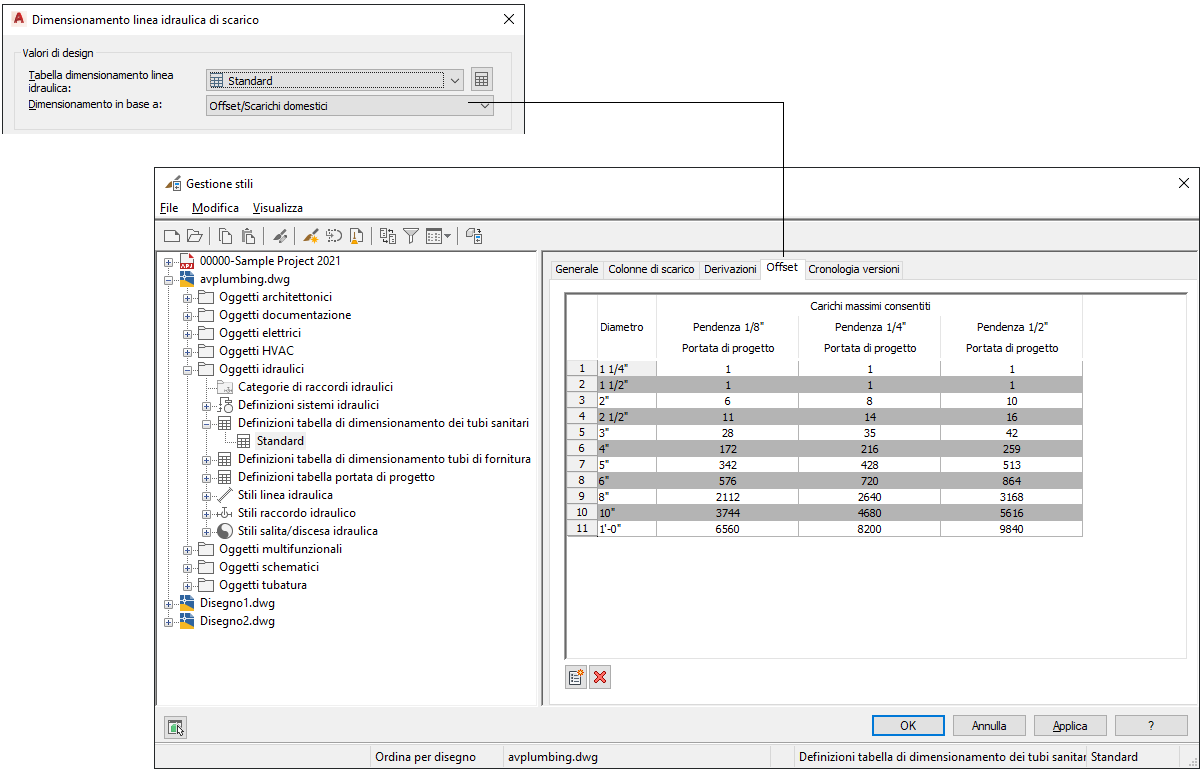

Informazioni sul dimensionamento dell'offset di scarico
Quando si definisce il tratto di linea di scarico come offset o scarico domestico, i calcoli di dimensionamento vengono eseguiti in base ai dati della scheda Offset della tabella di dimensionamento della linea idraulica di scarico (tabella di dimensionamento tubo), le cui definizioni si trovano in Gestione stili.
