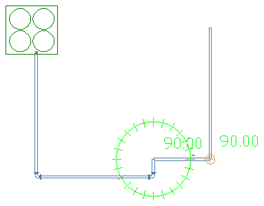

  1. Iniziare a tracciare un segmento di tubo dal primo oggetto.
    Per ulteriori informazioni su come iniziare a tracciare un tratto di tubo da un oggetto di tubo esistente, vedere Aggiunta di tubi mediante i grip oppure Connessione ad un tubo esistente.

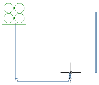

  2. Spostare il cursore direttamente sul secondo oggetto per visualizzare un'estremità tubo o un connettore curva tubo.
  3. Fare clic sul connettore tubo.

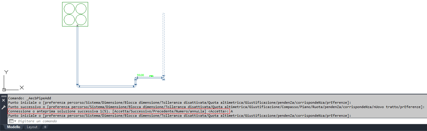

  4. Per visualizzare in sequenza le soluzioni generate, immettere s (Successivo) o p (Precedente), quindi premere INVIO.
    • Quando viene visualizzata l'anteprima della soluzione di percorso desiderata, immettere a e premere INVIO per accettare la soluzione.
    • Per accettare una soluzione specifica, immettere il numero che le è stato assegnato e quindi a (Accetta).
    Il tratto di tubo verrà aggiornato automaticamente.
