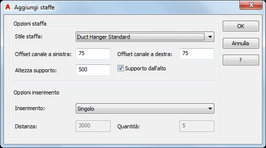

  2. In Stile staffa selezionare lo stile di staffa da utilizzare.
    Sono disponibili per la selezione gli stili di staffa definiti nel disegno corrente.

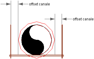

  3. In Offset canale a sinistra immettere la distanza da lasciare tra il lato sinistro dell'oggetto dei sistemi dell'edificio e l'estremità del canale.
    Nota: Il lato sinistro e il lato destro dell'oggetto dei sistemi dell'edificio sono determinati dal punto iniziale e finale dell'oggetto.
  4. In Offset canale a destra immettere la distanza da lasciare tra il lato destro dell'oggetto dei sistemi dell'edificio e l'estremità del canale.
  5. In Altezza supporto immettere l'altezza delle barre scorrevoli.
  6. Specificare la modalità di supporto desiderata per le staffe:
    Per fare in modo che le staffe forniscano un supporto... Procedere nel modo seguente...
    Dall'alto del tratto Selezionare Supporto dall'alto.
    Dalla parte inferiore del tratto Deselezionare Supporto dall'alto.
  7. In Opzioni inserimento specificare il numero di staffe da inserire e la distanza da lasciare tra una staffa e l'altra:
    Per aggiungere... Procedere nel modo seguente...
    Una singola staffa In Inserimento selezionare Singolo.
    Più staffe ad intervalli di distanza specifici
    Procedere come segue:
    • In Inserimento selezionare Lungo il tratto.
    • In Distanza immettere la distanza da lasciare tra il centro di una staffa e il centro della staffa successiva.
    Un numero determinato di staffe ad intervalli di distanza specifici
    • In Inserimento selezionare Lungo il tratto (numero fisso).
    • In Quantità immettere il numero di staffe da inserire.
  8. Fare clic su OK.
