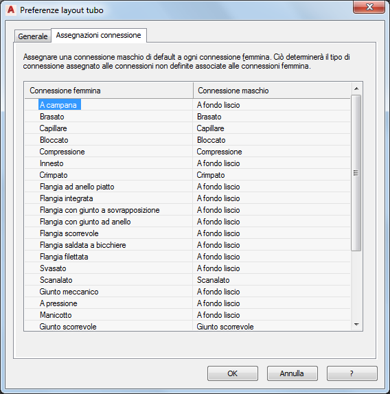

Come assegnare le connessioni
La scheda Assegnazioni connessione consente di assegnare il nome appropriato di un tipo di connessione maschio al connettore femmina corrispondente.
Scheda Assegnazioni connessione
  1. Nella finestra di dialogo Preferenze layout tubo, fare clic sulla scheda Assegnazioni connessione.
  2. In Connessione maschio fare clic sul tipo di connessione maschio, quindi su (freccia verso il basso).
  3. Selezionare il tipo di connessione maschio da assegnare al tipo di connessione femmina corrispondente nella colonna di sinistra.
  4. Ogni tipo di connessione designata come Non definito, associato ad un connettore femmina in un disegno, viene visualizzato come maschio e riflette la selezione effettuata nella finestra di dialogo.
    Nota: I tipi di connessione maschio o femmina devono essere conformi alle regole di connessione basate sul valore della lunghezza dell'innesto del connettore. Le assegnazioni di connettori provengono dal catalogo.
