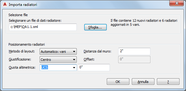

È possibile aggiungere radiatori ad un disegno utilizzando i dati di un file XML creati tramite un programma di calcolo del riscaldamento, ad esempio SOLAR COMPUTER Desktop. Il file XML contiene un identificatore per uno o più vani del modello. Ogni identificatore vano del file è seguito dall'elenco di radiatori da posizionare nel vano.
Per aggiungere nuovi radiatori ad un disegno utilizzando dati di calcolo
Il radiatore viene posizionato applicando le opzioni di posizionamento ad una finestra e al relativo muro.
Viene aggiunto un radiatore sotto ogni finestra del vano. Nell'elenco dei radiatori viene selezionata automaticamente la lunghezza corrispondente alla larghezza delle finestre nel vano. Se l'elenco contiene più radiatori rispetto al numero di finestre presenti nel vano, il vano viene ingrandito automaticamente e viene richiesto di immettere 2 punti per posizionare radiatori aggiuntivi.
Le opzioni di posizionamento vengono applicate alla linea definita dai punti destro e sinistro specificati.
Viene eseguito lo zoom sul vano in fase di elaborazione. Per ogni radiatore nell'elenco, viene richiesto di immettere due punti per il posizionamento nel vano.
Per... | Procedere nel modo seguente... |
Centrare ogni radiatore | In Giustificazione, selezionare Centro. |
Posizionare ogni radiatore in modalità decentrata | In Giustificazione selezionare Sinistra o Destra, quindi immettere una distanza in Offset. |
Posizionare ogni radiatore alla distanza specificata da un muro | In Distanza dal muro, immettere un valore. |
