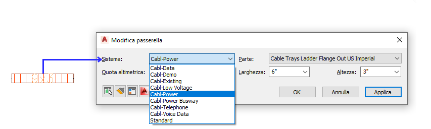

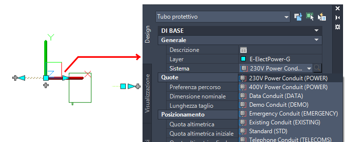

Per modificare il sistema di un tratto di passerella o tubo protettivo
  1. Selezionare il segmento da modificare.
  2. Specificare un altro sistema, come indicato di seguito.
    • Per le passerelle, fare clic su scheda Passerella gruppo Modifica Modifica passerella . Specificare un sistema nella finestra di dialogo Modifica passerella.
    • Per i tubi protettivi: nel riquadro proprietà, in Generale, selezionare un sistema dall'elenco.
