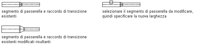

In genere i tratti di passerella e tubo protettivo vengono modificati frequentemente durante il processo di progettazione, a causa di modifiche architettoniche o strutturali o di variazioni dei requisiti di sistema. Se ad esempio l'architetto incrementa le dimensioni complessive dell'edificio, anche il layout delle passerelle va modificato per adattarlo alle nuove specifiche. Potrà risultare necessario incrementare le dimensioni delle passerelle, aggiungere nuovi tubi protettivi o reimpostare i percorsi dei cablaggi, in base alle nuove dimensioni dell'edificio. Potrà inoltre risultare necessario modificare i raccordi, specie in caso di ridimensionamento di segmenti o di sostituzione dei dispositivi connessi al tubo protettivo.
Modifica di segmenti di passerella e tubo protettivo
