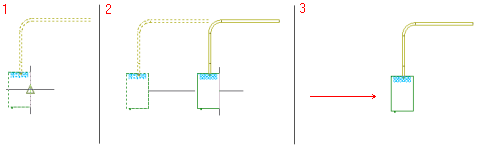

    Spostare la passerella o il tubo protettivo Fare clic su scheda Iniziogruppo ModificaSposta. Specificare la distanza e la direzione indicando un punto base (1) e quindi un secondo punto (2) in cui spostare l'oggetto (3).
    Spostamento dell'oggetto MEP
    Suggerimento: È anche possibile spostare l'oggetto facendo clic sul grip Posizione .
