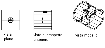

Viste diverse di una parte meccanica

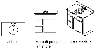

Viste diverse di una parte idraulica
