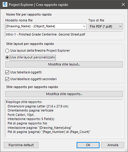

  1. Verificare che l'elenco a discesa Tipo file sia impostato su File PDF. Osservare che il nome del file di rapporto in uscita può essere derivato da una serie di variabili dinamiche durante il processo di creazione, oppure è possibile specificare un nome file fisso in questa finestra di dialogo. Per default, il nome del file di rapporto è composto da una combinazione del nome Carta e del nome oggetto selezionato.
  2. Modificare l'impostazione Stile layout in Utilizza stile di layout personalizzato, quindi fare clic sul pulsante Modifica stile layout.

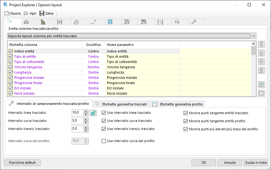

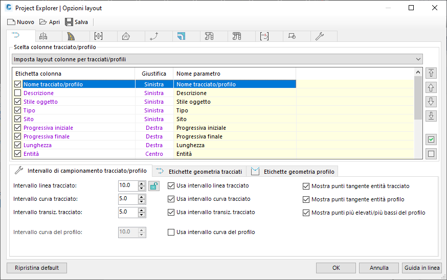

  1. Nella scheda Tracciati della finestra di dialogo Opzioni layout, verificare che sia selezionata l'opzione Imposta layout colonne per tracciati/profili.
  2. Dalla vista elenco, verificare che siano selezionate solo le prime sette colonne: Nome tracciato, Tipo, Stile oggetto, Area delimitata, Progressiva iniziale, Progressiva finale, Lunghezza.
  3. A questo punto, è possibile rinominare o riordinare le eventuali colonne selezionate in modo che corrispondano agli standard nella propria organizzazione. Per rinominare le colonne, fare doppio clic sull'etichetta desiderata o fare clic con il pulsante destro del mouse e selezionare Rinomina dal menu di scelta rapida.
  4. Modificare l'elenco a discesa nella scheda Tracciati in Configura layout colonna per Punti entità/tracciato .
  5. Dalla vista elenco, verificare che siano selezionate solo le seguenti colonne: Punto, Progressiva, Est, Nord, Quota altimetrica, Orientamento, Raggio tracciato, Sfumatura, Raggio di profilo. Rinominare e riordinare le colonne selezionate in base ai propri requisiti.
  6. Nei controlli Opzioni tracciato/profilo, impostare l'intervallo di linea, curva e transizione desiderato per il rapporto rapido in uscita.

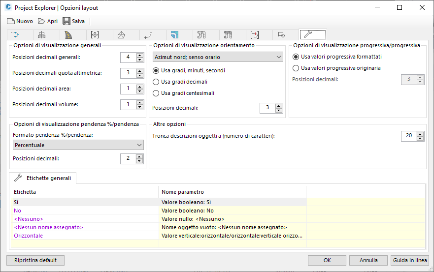

  7. Selezionare la scheda Generale e prendere nota delle opzioni per impostare il formato di valori numerici quali angoli/orientamenti, progressive, quote altimetriche e pendenze. Le modifiche applicate qui influiranno solo sul rapporto rapido in uscita.
  8. Fare clic su OK per chiudere la finestra di dialogo Opzioni layout e tornare alla finestra di dialogo Rapporto rapido.

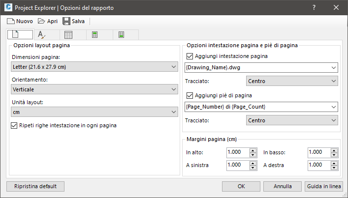

  1. Fare clic sul pulsante Modifica stile rapporto per rapporti rapidi. Viene visualizzata la finestra di dialogo Opzioni rapporto.
  2. Nella scheda Opzioni pagina, impostare le dimensioni pagina su A4 e l'orientamento pagina su Verticale.
  3. Nella scheda Opzioni font, impostare il Font preferito su Corbel e la dimensione font su 10pt.
  4. Nella scheda Opzioni tabella, impostare Colore sfondo riga di intestazione su Giallo chiaro o su un colore preferito.
  5. Facoltativamente, nella scheda Intestazione rapporto, selezionare la casella di controllo Aggiungi immagine a intestazione e fare clic sul pulsante Sfoglia per selezionare un file di immagine del logo aziendale dal computer.
  6. Infine, fare clic su OK per chiudere la finestra di dialogo Opzioni rapporto e tornare alla finestra di dialogo Rapporto rapido.

  1. È ora possibile generare il rapporto. Nella finestra di dialogo Rapporto rapido, premere il pulsante OK e scegliere un percorso in cui salvare il file di rapporto PDF.

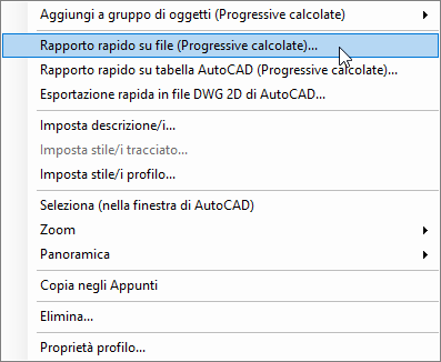

Nella scheda Tracciati della finestra Project Explorer, riposizionare il tracciato Second Street e fare clic con il pulsante destro del mouse sul profilo di progetto Finished Grade Centerline - Second Street associato.
Accertarsi che la scheda oggetto secondario Progressive calcolate sia selezionata, quindi fare clic con il pulsante destro del mouse sul profilo selezionato e scegliere Rapporto rapido su file (progressive calcolate) dal menu di scelta rapida.

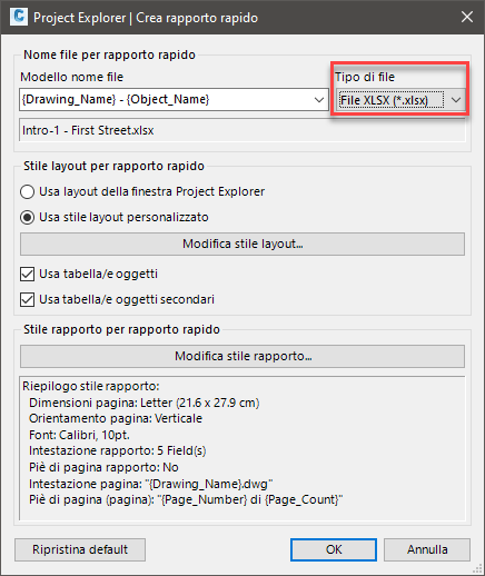

  1. Modificare il tipo di file in file XLSX per generare un file Excel.
    Poiché le impostazioni del rapporto sono già state configurate in precedenza, è possibile accettare semplicemente lo stile layout e lo stile rapporto correnti, oppure apportare alcune modifiche secondarie, se necessario.
  2. Fare clic sul pulsante OK per generare il file.
