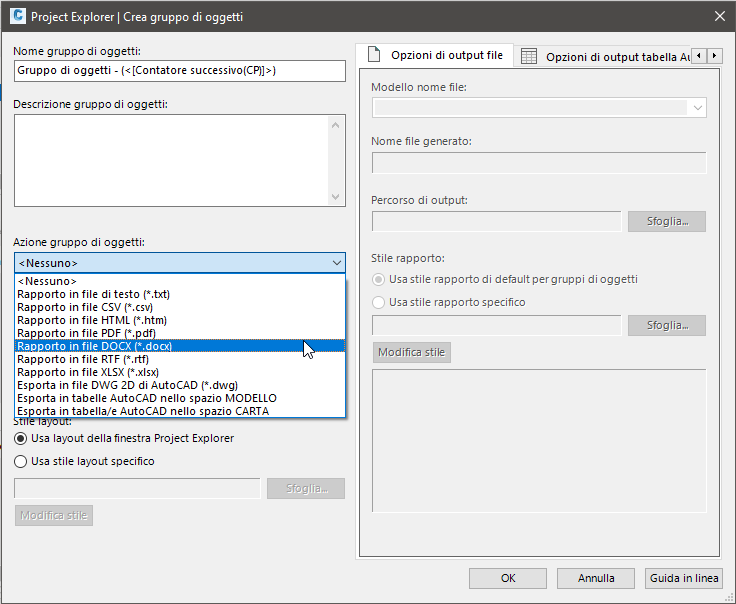

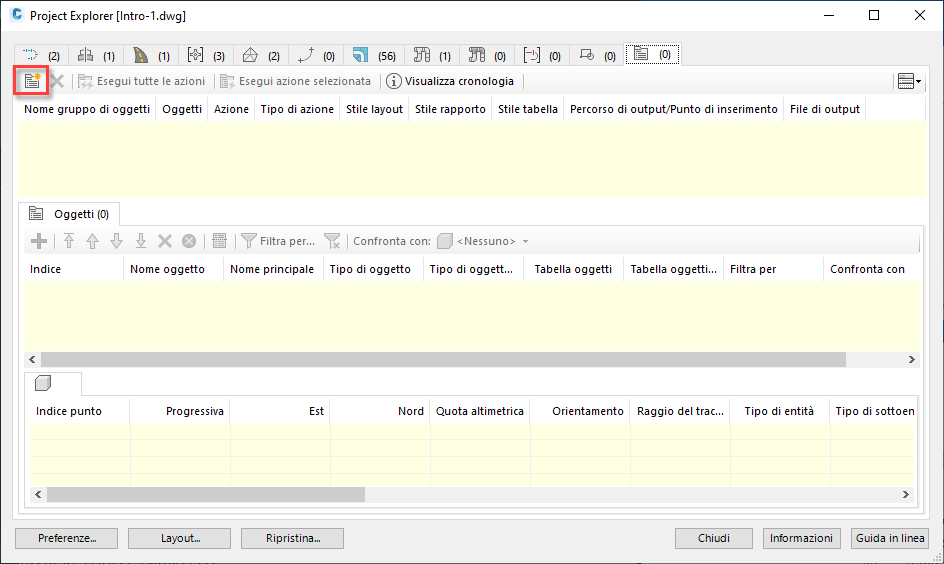

  1. Nella barra multifunzione di Civil 3D, selezionare la scheda Componenti aggiuntivi e fare clic su Avvia Project Explorer per aprire la finestra Project Explorer.
  2. Selezionare la scheda Gruppi di oggetti nella finestra Project Explorer, quindi fare clic sul pulsante Nuovo gruppo di oggetti sulla barra degli strumenti per iniziare a creare il primo gruppo di oggetti nella Carta corrente.
Viene visualizzata la finestra di dialogo Crea gruppo di oggetti.
Configurazione del gruppo di oggetti
Per definire un gruppo di oggetti che genera un rapporto, è necessario creare un nome file, un tipo di file e un percorso di output per il rapporto, quindi configurare il contenuto e il layout del rapporto utilizzando uno stile layout e uno stile rapporto.
  1. Selezionare Rapporto in file DOCX dall'elenco a discesa Azione.
    Osservare che il nome file del file di rapporto in uscita può essere derivato da una serie di variabili dinamiche, oppure è possibile specificare un nome file fisso in questa finestra di dialogo. In questo caso, verrà utilizzata l'opzione di default, il nome del file in uscita sarà composto da una combinazione del nome del gruppo di oggetti e nome Carta.

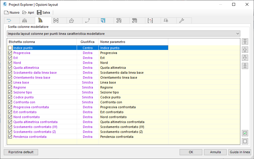

Gli stili layout definiscono l'intestazione, la visibilità e l'ordine di ogni colonna di dati nel rapporto. Le unità dei valori numerici possono anche essere controllate da uno stile layout.
Da questa finestra di dialogo verrà definito lo stile layout che verrà applicato al rapporto in uscita. Inoltre, è possibile scegliere di disattivare alcune colonne di dati dal rapporto.
  1. Nella scheda Modellatori della finestra di dialogo Opzioni layout, accertarsi che sia selezionata l'opzione Imposta layout colonne per punti linea caratteristica modellatore.
  2. Nella vista elenco, deselezionare le seguenti etichette colonna:
    • Punto
    • Regione
    • Sezione tipo
  3. Nella scheda Reti di condotte della finestra di dialogo Opzioni layout, verificare che sia selezionata l'opzione Imposta layout colonne per reti di condotte.
  4. Nella vista elenco, deselezionare le seguenti etichette colonna:
    • Stile etichette planimetria pozzetto
    • Stile etichetta planimetria condotte
    • Layer planimetria pozzetto
    • Layer planimetria condotte

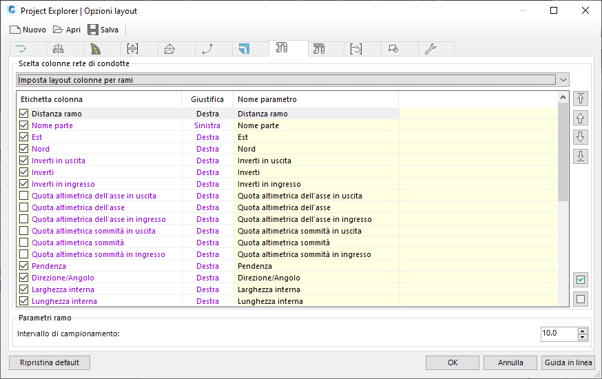

  5. Modificare l'elenco a discesa in Imposta layout colonne per rami.
  6. Dalla vista elenco, deselezionare tutto. Quindi, selezionare solo i seguenti elementi:
    • Distance
    • Nome parte
    • Est
    • Nord
    • Inverti quota altimetrica fondo in uscita
    • Quota altimetrica fondo
    • Inverti quota altimetrica fondo in entrata
    • Superficie di confronto
    • Quota altimetrica superficie di confronto
    • Ricoprimento/profondità superficie di confronto
  7. A questo punto, è possibile rinominare o riordinare le eventuali colonne selezionate in modo che corrispondano agli standard nella propria organizzazione. Per rinominare le colonne, fare doppio clic sull'etichetta desiderata o fare clic con il pulsante destro del mouse e selezionare Rinomina dal menu di scelta rapida.
  8. Selezionare la scheda Generale e prendere nota delle opzioni per impostare il formato di valori numerici quali angoli/orientamenti, progressive, quote altimetriche e pendenze.
  9. Per utilizzare uno stile layout specifico con un gruppo di oggetti, è necessario salvare queste impostazioni in uno stile layout e associare il file risultante a questo gruppo di oggetti.
  10. Fare clic sul pulsante Salva e salvare lo stile layout in un percorso e un nome file preferiti.
  11. Fare clic su OK per chiudere la finestra di dialogo Opzioni layout e tornare alla finestra di dialogo Crea gruppo di oggetti.

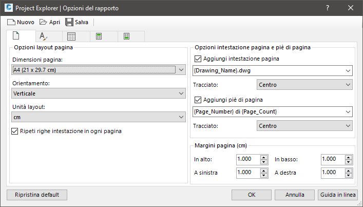

A seguire, verrà impostato uno Stile rapporto per determinare la formattazione pagina, i font, lo stile tabella e il contenuto intestazione/piè di pagina del rapporto in uscita.
  1. Nella finestra di dialogo Crea gruppo di oggetti, nella sezione Stile rapporto, premere il pulsante Modifica.
  2. Viene visualizzata la finestra di dialogo Opzioni rapporto.

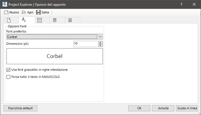

  3. Nella scheda Opzioni pagina, impostare le dimensioni pagina su A4 e l'orientamento pagina su Verticale.
  4. Nella scheda Opzioni font, impostare il font preferito su Corbel e la dimensione font su 10pt.
  5. Salvare queste impostazioni in uno stile rapporto e associare il file risultante a questo gruppo di oggetti. Fare clic sul pulsante Salva e salvare lo stile rapporto in un percorso e un nome file preferiti.
  6. Fare clic su OK per chiudere la finestra di dialogo Opzioni rapporto e tornare alla finestra di dialogo Crea gruppo di oggetti.

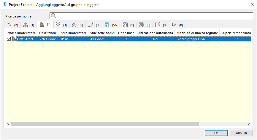

Come aggiungere un modellatore dalla scheda Gruppo di oggetti:

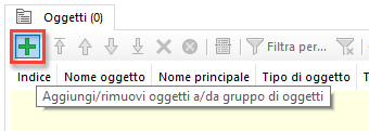

  1. Nella scheda Gruppi di oggetti della finestra Project Explorer principale, fare clic sul pulsante Aggiungi/rimuovi oggetti a/da gruppo di oggetti.
  2. Nella scheda Modellatori della finestra di dialogo risultante, selezionare il modellatore First Street e fare clic su OK.
    Nella finestra Project Explorer principale è ora possibile notare che First Street è stato aggiunto al gruppo di oggetti.

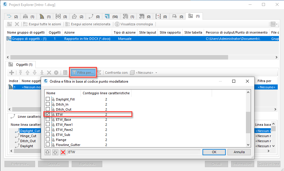

  3. Facoltativamente, è ora possibile specificare le linee caratteristiche del modellatore da includere nel rapporto aggiungendo un filtro codice punto. Fare clic sul pulsante Aggiungi/modifica filtro per aprire la finestra di dialogo Ordina e filtra contenuto. Selezionare il codice punto ETW e fare clic su OK.

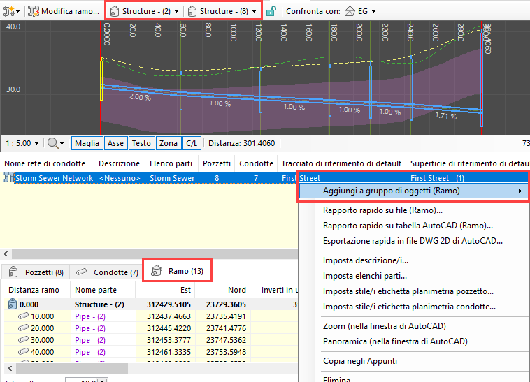

  1. Aprire la scheda Reti di condotte della finestra Project Explorer principale. Dalla barra degli strumenti principale, impostare il pozzetto iniziale della vista profilo della rete di condotte su Structure - (2) e il pozzetto finale su Structure - (8). Questa operazione consente di determinare il percorso del ramo visualizzato. Impostare la superficie di confronto del ramo su First Street - (1).
  2. Assicurarsi che la scheda della categoria di oggetti secondari Ramo sia selezionata, quindi fare clic con il pulsante destro del mouse sulla rete di condotte selezionata dall'elenco. Dal menu di scelta rapida, selezionare Aggiungi a gruppo di oggetti (ramo), quindi selezionare Object Set - (1) dal sottomenu correlato. Il ramo selezionato viene aggiunto al gruppo di oggetti.

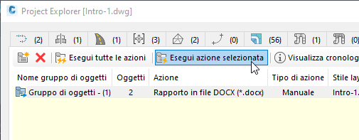

  3. Tornare alla scheda Gruppo di oggetti per verificare che siano presenti due oggetti elencati nel gruppo di oggetti.
  4. A questo punto, è possibile verificare il processo di creazione del rapporto dal nuovo gruppo di oggetti facendo clic sul pulsante Esegui azione selezionata nella scheda Gruppi di oggetti della finestra Project Explorer principale.
  5. Viene generato un rapporto. Aprire Microsoft Word per esaminare il file di rapporto risultante. Osservare l'inclusione delle linee caratteristiche ETW dal modellatore First Street e il ramo dalla rete di condotte Storm Sewer Network.

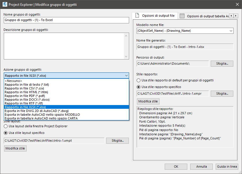

È ora possibile utilizzare gruppi di oggetti per generare questo rapporto in due diversi formati file contemporaneamente. A tale scopo, duplicare questo gruppo di oggetti e apportare alcune modifiche al duplicato.
  1. Nella scheda Gruppi di oggetti della finestra Project Explorer principale, fare clic con il pulsante destro del mouse sul gruppo di oggetti esistente e selezionare Copia dal menu di scelta rapida.
  2. Fare di nuovo clic con il pulsante destro del mouse e selezionare Incolla dal menu. Sono ora disponibili due gruppi di oggetti identici contenenti gli stessi oggetti e filtri.
  3. Fare doppio clic sul nuovo gruppo di oggetti per aprire la finestra di dialogo Modifica gruppo di oggetti, quindi modificare l'azione in Rapporto in file XLSX.
  4. Modificare il nome del gruppo di oggetti da Gruppo di oggetti - (1) - Copia in Gruppi di oggetto - (1) in Excel.
  5. Fare clic su OK per chiudere la finestra di dialogo Modifica gruppo di oggetti e tornare alla finestra Project Explorer principale.

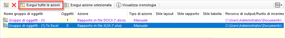

  6. Utilizzare la stessa tecnica per cambiare il nome del primo gruppo di oggetti in Gruppo di oggetti - (1) in Word. Sono stati ora definiti due gruppi di oggetti identici, ad eccezione del tipo di file rapporto generato.
  7. Fare clic sul pulsante Esegui tutte le azioni nella barra degli strumenti principale. Le azioni vengono elaborate da tutti i gruppi di oggetti nella Carta. Come conseguenza, il rapporto verrà scritto contemporaneamente in un file DOCX e in un file XLSX. Rivedere i file risultanti in Microsoft Word e Microsoft Excel.
Di seguito è riportato l'aspetto del file risultante in Microsoft Excel, con ogni oggetto nel gruppo di oggetti scritto in un foglio di lavoro separato:
