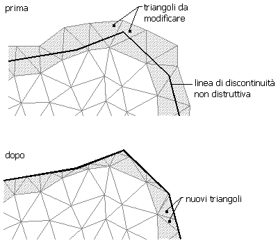

Autodesk Civil 3D supporta i seguenti tipi di contorni:
Di seguito è illustrato un contorno esterno creato utilizzando linee di discontinuità non distruttive:

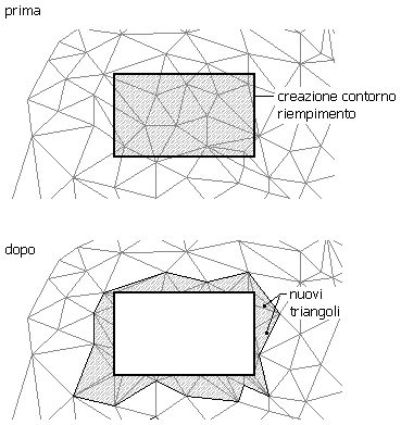

Di seguito è illustrato un contorno nascosto creato utilizzando linee di discontinuità non distruttive:
