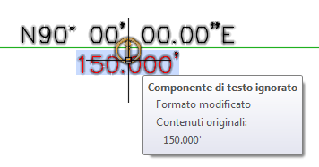

Formato modificato: indica che è stato modificato il formato dell'etichetta, ma non il contenuto. Nell'illustrazione seguente, il colore dell'etichetta di distanza è stato modificato in rosso.

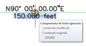

Contenuti modificati: indica che è stato modificato il contenuto dell'etichetta oppure sono stati modificati il contenuto e il formato. Nell'illustrazione seguente, il simbolo del piede (') è stato modificato in piedi.
