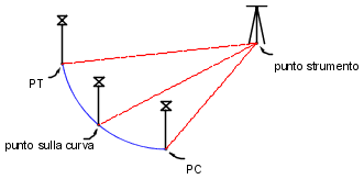

Creazione di un punto di curvatura su una figura di rilievo
Creare una curva su una figura con tre punti: il primo all'inizio, il secondo sull'arco tra l'inizio e la fine della curva e il terzo alla fine della curva.

Di seguito viene illustrato il comando per la creazione di una curva mediante tre punti:
Sintassi dei comandi
C3
