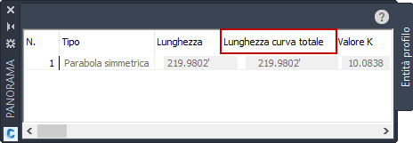

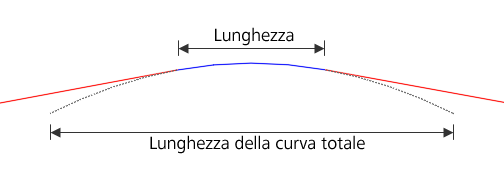

Nota: Una proprietà Lunghezza curva totale è disponibile nella finestra di dialog Vista Entità profilo e Parametri layout profilo quando si utilizza la vista basata sull'entità negli Strumenti di layout profilo.
Il valore Lunghezza curva totale mostra la lunghezza raccordo altimetrico totale, mentre la proprietà Lunghezza mostra la lunghezza della parte risolta della geometria della curva, ad esempio quando le tangenti sono collegate lungo le curve.
