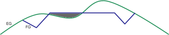

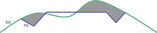

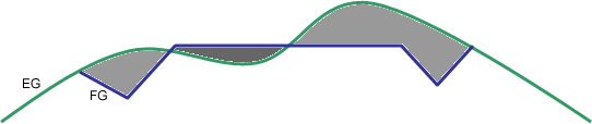

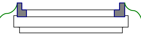

Tipi di quantità
La funzione di valutazione quantità supporta i seguenti tipi di quantità:
