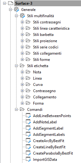

Utilizzare la raccolta Generale per creare stili multifinalità e stili etichetta utilizzabili con più tipi di oggetto.
Gli oggetti Condotte e Superficie possono condividere gli stili Render nella raccolta Stili multifinalità generale, mentre Modellatori e Scarpata condividono gli altri stili nella cartella.
Gli Stili etichetta generali sono utilizzati da linee, curve, linee caratteristiche e modellatori. Questa raccolta contiene anche stili Etichetta nota, che non sono specifici di un oggetto.
Nella figura che segue viene mostrata un'illustrazione della raccolta Generale:
