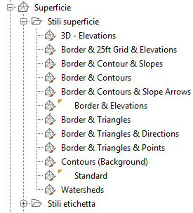

Utilizzare il gruppo Stili di un oggetto della struttura Impostazioni per gestire gli stili di una classe di oggetti.
Nella seguente figura è riportato un esempio della raccolta Stile oggetto nella struttura Impostazioni.
Fare clic con il pulsante destro del mouse sulla raccolta di stili per visualizzare un menu contestuale standard con i seguenti comandi:
