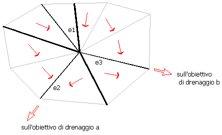

Un tipo di bacino idrografico ambiguo viene definito Drenaggio multiplo o Canale diviso.
Nella figura seguente, i lati del canale e2 ed e3 fluiscono verso obiettivi di drenaggio diversi.
L'acqua che fluisce in discesa dal lato e1 potrebbe raggiungere un obiettivo di drenaggio o l'altro. In un simile caso, Autodesk Civil 3D determina la regione che fluisce verso il lato e1 e la considera un bacino idrografico a drenaggio multiplo.
Inoltre, in tale situazione, Autodesk Civil 3D tiene traccia dei bacini idrografici in cui potrebbe defluire l'acqua dal bacino idrografico a drenaggio multiplo, in questo caso “a” e “b”, come illustrato nella figura seguente:
